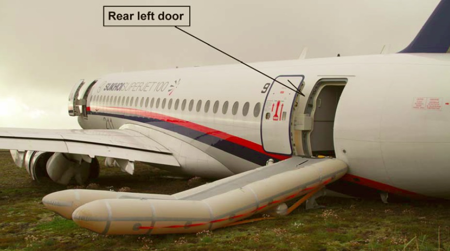

фото из исладнии.
а еще оттуда же фото брюха.
интересно сравнить с текущим отчетом МАК
