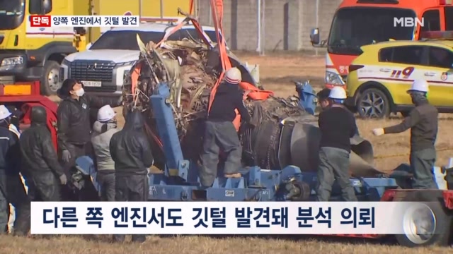

[Эксклюзив] "В обоих двигателях были обнаружены перья"... Двигатели заглушены, тяга «выключена»​
Птичье перо было найдено в одном из двигателей разбившегося самолета Jeju Air.
Тем не менее, расследование MBN подтвердило, что перья также извлекли из остальных двигателей.
Столкновение с птицей привело к выходу из строя обоих двигателей, что повышает вероятность того, что отключение двигателей привело к отключению электроэнергии. Об этом сообщает репортер Ли Хёк Гын.

В 8:59 утра в день трагедии пилот объявляет MayDay, или чрезвычайную ситуацию, из-за столкновения с птицей.
Перья были обнаружены со стороны правого двигателя, где наблюдался дым и пламя, что подтверждает возможность того, что двигатель вышел из строя из-за столкновений с птицами.
Однако Комитет по расследованию авиационных происшествий подтвердил, что перья были обнаружены и в другом двигателе, и назначил анализ.
Национальное агентство биологических ресурсов, которое отвечало за анализ, заявило: «Перья извлекли из обоих двигателей», и «в общей сложности было проанализировано 17 образцов, включая перья и пятна крови».
Другой двигатель также мог выйти из строя, а учитывая, что четыре минуты до столкновения не были зафиксированы на регистраторе, вероятно, что оба двигателя были отключены из-за столкновения с птицей.

Поискал более-менее внятные фото двигателей. Пусть будут.
Похоже, при ударе о препятствие оба стояли без подвода мощности.
Чтобы окончательно закрыть вопрос, где левый и правый.
На данном снимке вытаскивают правый.
