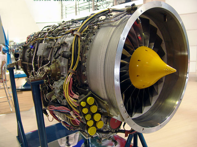

Мне кажется, главное в покупке Д-436-148ФМ - это не использование их в ARJ21, а создание на его базе своего двигателя для AHL. С помощью специалистов И-П, конечно. ;)
#автоудаление
Вы ж сами выше доказывали, что ГГ от 436 для турбовального двигателя переразмерен для AHL (ибо опять выйдет Д-136 на 10-12 тыщ коней).
А вот от АИ-322, который они якобы тоже покупают - в самый раз (см. выше про АИ-8000). Да и ГГ от 222/322 наверно помоложе будет лет на 20, чем от 436?
Зачем им 436, кроме как для ARJ21, придумать не могу. Средний реактивный транспортник на 20 тонн не думаю, что китайцы будут делать в ближайшее время (при наличии довольно свежего Y-9), в классе поменьше вот некий гипотетический Y-30 мелькал некоторое время назад. Чисто чтоб задел получить на будущее и научиться трехвальности? :) но уж больно старовата машинка-то, еще лотаревская, из начала 70-х...
Но, с другой стороны, то что написано в статейках - еще ж не факт, что реализуется в жизни.
К тому же есть еще фактор того, кому права принадлежат. Пока же вроде речь шла только об СП с частным Мотор Сичом? МС-500 - его движок, тут вопросов быть не должно. ТВ3-117ВМА-СБМ1В и производные, по их мнению, тоже. А вот по 436 и 322 - не факт. Тут наверняка без Ивченко-Прогресса не обойтись, которое ГП. А если вспомнить, какой шум (и шухер) поднимался после известий о продаже акций, с "маски-шоу", возбуждением дел и т.п...
#автоудаление
Честно говоря, я думаю, что в истории ARJ21 Д-436 - это конкурент-пугалка, но заранее проигравший.
Его наличие будет использоваться китайцами для давления на GE при переговорах. И в конце-концов они купят CF34
Я и сейчас не отказываюсь от того, что переразмерен. Это с цифрами доказано специалистами. Но это хорошая синица в руках, в отличие от перспективного журавля в виде АИ-8000В. Там ГГ - военный, его ещё долго и нудно нужно "огражданивать". Затем пристраивать к нему свободную турбину - тоже дело непростое. Сами китайцы с этим явно не справятся. Нужно привлекать спецов из И.-П., а как Вы сами справедливо заметили, они - государева контора, и их покровители не очень обрадуются, что подобные технологии "утекают" в КНР...
Здесь же берётся по-сути старый-добрый Д-136, давно освоенный МС, а в нём меняется ГГ 36-го на осовремененный ГГ от 436ФМ, который уже тоже освоен МС. И FADEC для него тоже есть, остаётся только настройки поменять...
Короче, все эти работы укладываются в компетенции МС, если с И.-П. возникнут проблемы. А МС, как известно, контора частная - в отличие от И.-П. Да и "мощный старик" по своей природе авантюрист, ему законы не писаны, если хорошая прибыль маячит. ;)
Ну, без Прогресса никакой "могучий старик" со "сменой газогенератора" ну никак от слова вовсе...:)
А во во-вторых, зачем так все усложнять?
С начала уже почти прошлого года на стендах крутится Д-136-2 ака Аи-136.
Как раз с двухвальным газогенератором ФМ.
Может уже и какой документ отримал, в смысле заполучил...
А им разрешат передать пр-во такого двигателя Китаю?
Постойте, так и в Д-136 2-вальный ГГ. Разве нет?
А зачем он нужен Прогрессу (да и вообще) без производства вообще?
ДП Прогресс от державы ни...чего в смысле финансирования не получает.
Живет с роялтей, продлений и ремонтов...
Да, и что?
Это всего лишь значит, что к двигателю сзаду надо примастырить чего, а спереду ничего не надо, все уже пучком.
В данном случае газогенератор является готовой основой двигателя.
Сравните с тем, что традиционно называют "газогенератором", то бишь одновальным, коий является "личинкой" двигателя...
И да, на ФМ тот двухвальный газогенератор очень далеко ушел от исходного 36-го.
