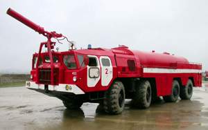

Именно поэтому, для тех мест, где необходимо в непредсказуемом месте, максимально быстро подать маневренную мощную струю, были разработаны 12-тонные автомобили аэродромного тушения АА-60.
