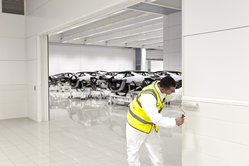

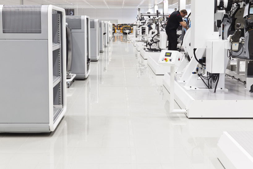

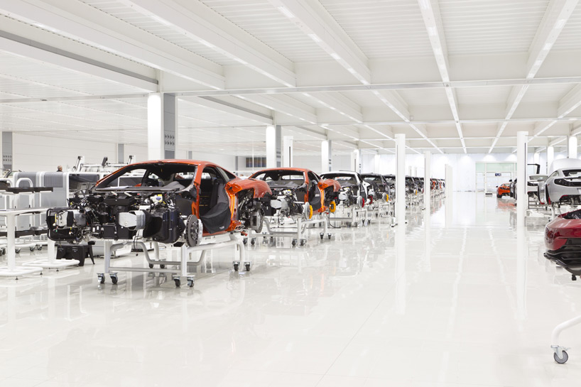

Чистота в цехах... она заложена еще на этапе проектирования производства. Уже тогда рассчитано, где может появляться грязь и какая, и как ее убирать. Поэтому тряпочка и веник... проигравшая в обеденный перерыв пара доминошников подметает окурки
