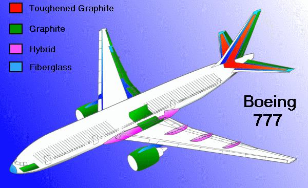

мире ведется огромное количество исследований на их применение, и те же А и Б сделали 787 и 350 "цельнокомпозитными" не после "волевых" решений главных конструкторов, как у нас это любят, а после десятилетий эксплуатации и постепенного наращивания использования композитов, подкрепленных кучей испытаний.
Правильно. Их ставили и испытывали там, где разрушение элементов не имел бы драматических последствий..
Теперь же ставят на несущие элементы..
