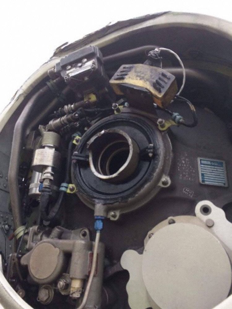

Самолёт Saab 340, выполнял региональный рейс из Олбери (штат Новый Южный Уэльс) в Сидней. В полёте у ВС отвалился один из двух винтов
Винт полиция нашла с вертолёта в 8 милях от аэропорта, в национальном парке.
Судя по фотографии, просто сломался вал, возможно, от усталости:
http://avherald.com/h?article=4a651f6e&opt=0
Я один вижу на сломе ржавчину? Он там, вообще, на чем держался?
ржавчина видна, адназначна! Думаю, сначала появилась на валу усталостная трещина, в неё попала вода и коррозия постепенно довершила дело.
Еще интересно - винт, вроде бы, зафлюгирован. А где находится механизм флюгирования, в самом винте?
В свободном полете он это сделает самостоятельно, ведь его уже больше ничто не держит.
наверное, это всё же должно зависеть от конструкции: если винт оторвать, то лопасти обязательно будут болтаться свободно и сами встанут по потоку?
