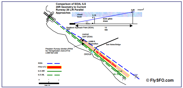

Еще раз об инциденте АС759. Совсем не хочу сказать, что пилот был прав, когда напугал пилота встречного ВС и диспетчера своим заходом. Здесь есть информация, как он должен был посадить ВС. http://www.jacdec.de/2017/07/11/2017-07-07-air-canada-aiming-to-land-on-taxiway-at-san-francicso/
Air Canada 759 was flying the Flight Management System (FMS) Quiet Bridge Visual approach to runway 28R flying a converging angle of 275 degrees to close-in to the localizer (ILS) heading of 284 degrees only when on short final (roughly when overflying San Mateo Bridge).
© Globalair (PDF)
© FlySFO.com (PDF)
Из схемы следует, что до моста Сан Матео (удаление 4-5 миль, 100 с до торца ВПП, высота 1800 ф) курс 275, затем курс посадочный 284. Полагаю в этой точке (SAP) пилот визуально выбрал полосу. Целился он на ВПП или на РД? Ждем результаты расследования. Во всяком случае, он проходил створ РД и в этот момент она светится ярче, нежели когда ее видно сбоку. Просьба подтвердить, что полоса свободна, там наблюдаются огни прозвучала примерно за 30 с 1,2 мили до торца ВПП.

Ветер был 290 градусов, сносить не должно было.
Нет разницы какой яркости светится РД, просто это совсем другое от ВПП. А если две пары глаз этого не видят, то что тут поделаешь... Как готовят, то и имеют!
