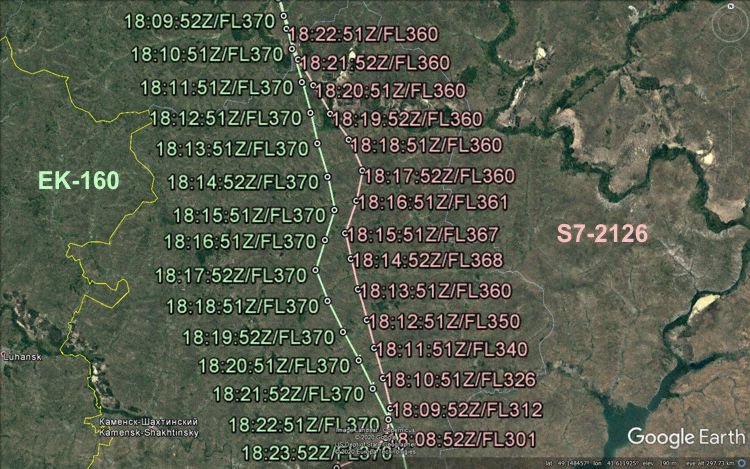

А сколько минимальная?реально 150 метров разницы высоты?
Из любопытства: вроде как диспетчер обоим дал команду отвернуть на 50 градусов вправо, однако, судя по схеме, оба отвернули примерно на одинаковый угол, но никак не на 50 градусов. Почему? TCAS другое указание дал? Погрешность схемы?Да, только что оттуда, вынесу оттуда рисунок сюда
Такого не может быть, мин 1000фА сколько минимальная?
Сегодня наблюдал два самолета в районе Ростова навстречу шли. У одного высота была 11270 у второго 10932. Прошли ровно друг под другом ,если верить fr.
TCAS даёт команды только в вертикальном профиле.Из любопытства: вроде как диспетчер обоим дал команду отвернуть на 50 градусов вправо, однако, судя по схеме, оба отвернули примерно на одинаковый угол, но никак не на 50 градусов. Почему? TCAS другое указание дал? Погрешность схемы?
Дык 1000 и была)) 370-й и 360-й эшелоны))Такого не может быть, мин 1000ф

На 50 градусов мгновенно не отвернешь. Начали исполнять, конфликт исчерпался, чего крутить далее? Возобновить нормальную навигацию, т.е. - на трассу.Из любопытства: вроде как диспетчер обоим дал команду отвернуть на 50 градусов вправо, однако, судя по схеме, оба отвернули примерно на одинаковый угол, но никак не на 50 градусов. Почему? TCAS другое указание дал? Погрешность схемы?

У меня метры )Такого не может быть, мин 1000ф
1 фут-0,3048 мУ меня метры )
У одного было 36 000 футов, второго, из-за кривой цифры, не запомнил.
Получается, что минималка 300 метров?
Если уж верить этим графикам, опасное сближение (меньше 1000ft по вертикали) было на расстоянии двух-пяти-десяти-двадцати километров по горизонту, сложно сказать, но адекватно оценивайте то, что видите), а то у пассажиров "один самолет увернулся от другого". Что, никто никогда другой самолёт не видел в иллюминатор?). А уволили просто за <1000ft на трассе, всё-таки грубо нарушил и отворачивали так или иначе. Тем более, если, как говорят, не первый косяк у диспетчера.Да, только что оттуда, вынесу оттуда рисунок сюда
Вчера заходил по этому поводу - еще все тихо было в ветке... А тут отлично видно и время и точку на местности и высоту
