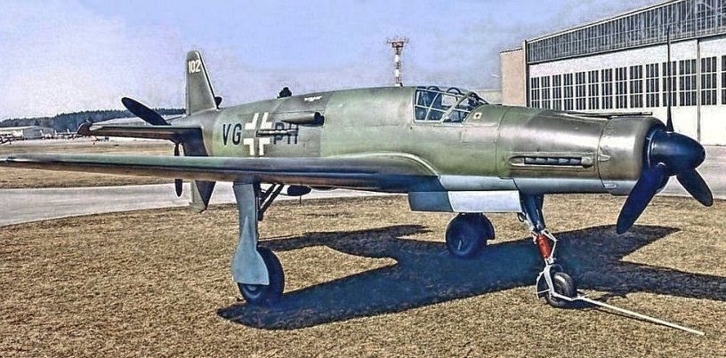

Интересный агрегат у гансов был....не знал...
