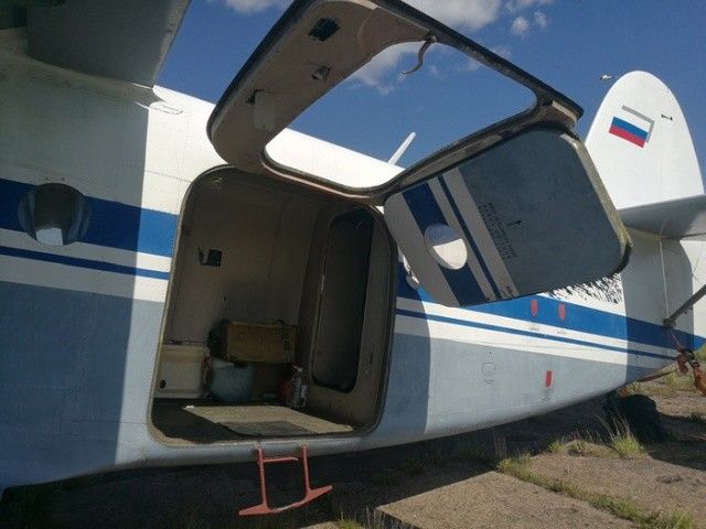

Нодо спросить у лапшин замыкает ли этот люк силовой контур выреза в фюзеляже. И можно ли летать со снятым люком и этим газовым подъёмником?
Хотя за кронштейн крепления все равно могут/будут цепляться.
Лапшин говорил что для "парашютного" варианта предусматривается электропривод закрывания люка, т.к. вручную его закрыть будет проблематично. Так что газовых "лифтов" там не будет
Вот это не очень хорошо для парашютистов.
Особенно "нехорошо" будет, если это крепление не дай бог сорвёт; про аэродинамику полёта с такой открытой вовне большущей дверью выше говорили (Лапшин ответил — фигня, вы все ламеры, ничего не случится).
Для выхода парашютистов, полагаю, оптимальный вариант — дверь, сдвигающаяся (несколько хуже — открывающаяся) вовнутрь.
Как ни кинь, оптимально по типу как в Ан-2: большая "грузовая" дверь, и в ней меньшая для выхода парашютистов, быстрой эвакуации и т. д.
В ЛМС-901 изначально рисовали 2-створчатую дверь; но было не совсем понятно, как она устроена и какая створка открывается для парашютистов. Надо ж ещё учесть расположение сидений и пока не установленной кабины туалета.
Бармалей, ну это если делать специальный вариант для прыгунов.
Как универсальную — её же, наверное, нельзя использовать. Судя по фото, она нарушает "гладкость" поверхности фюзеляжа. Также, как я понял, у ЛМС-901 салон герметичный (предполагается возможность небольшого наддува?); а роллета, наверное, не герметична. И она, в зависимости от конструкции, возможно, перекрывает место для кабины туалета.
Tcheluskin, роллета со складыванием вверх вовнутрь у многих cessna caravan для прыгунов, дешево и сердито и ничего не задевает
Я прыгал в Большом Грызлове с их PAKа с подобной дверью, да и в Борках на Элке подобную помню.
В принципе, да, как вариант, только шумновато, да и как оно зимой будет не знаю.
P.S. В Егорьевске в Элке просто лист фанеры был вырезанный по форме люка, с двумя дверными ручками, который в наборе ногами держали и заносили в нутрь перед отделением.))
