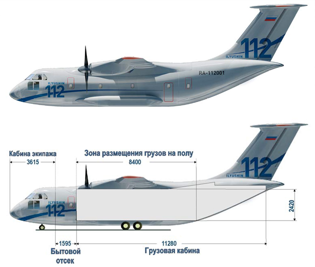

В третьих, чем Вам не подходит маленький самолет, если вдруг трудности с большим? По объему в Ил112 входит 4 контейнера больших ракет, а по грузоподъемности только 2. И даже если грузить 1, досыпят тушенкой с патронами:mad:

Габаритные размеры ТПК, мм:
- длина
- ширина
- высота
8560
1000
1080
Масса ТПК, кг 690

А влезет?
Вроде 16-ть см и не много, по длине, но все равно вопросы начинают возникать. При том что в Ан-32, точно так же 2-е штуки влазят :)

там не на 16см ракета длинее салона. Вы в грузовом салоне не оставили места для фиксации груза и его безопасного сдвига. Если что, то сдвинувшийся контейнер (если его удасться впихнуть) закроет аварийный люк и размажет всех, кто сидит на джамп-ситах в бытовом отсеке.
Lukas, спасибо. С грузовиками не работал никогда, спорить не буду. Но исходя из требований Посторонним В, Ил-112 не подходит на роль ЛВТС, т.к. в него не влазят все возможные грузы :) Надо срочно удлинять....

там не на 16см ракета длиннее салона. Вы в грузовом салоне не оставили места для фиксации груза и его безопасного сдвига. Если что, то сдвинувшийся контейнер (если его удасться впихнуть) закроет аварийный люк и размажет всех, кто сидит на джамп-ситах в бытовом отсеке.
Сильно маловероятно конечно:confused: Боеприпасы в район будущего ТВД сподручнее завозить Авто, ЖД и морским транспортом заранее. И если уж завезли боевые машины, боеприпасы значит доставлять можно. Это понятно, из той же необходимости, как заправлять танки из вертолета.
Но грузить 1-2 можно, если приподнять заднюю часть над рампой. По центровке вопрос, но контейнер по весу тяжелее в хвосте, должно пройти. Ну и экипажу дверь входную оставить:rolleyes:
