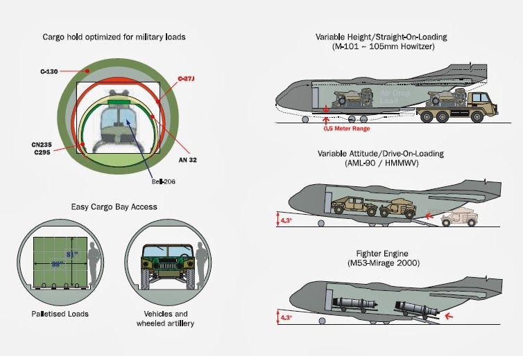

ВВС РФ так не считает.И главное, грузоподъемность 6 т для рамповика , даже легкого, на сегодня сейчас уже недостаточная,
Да не "практически", а просто другой - поскольку под 8-9 тонн п/н нужен больший объём / сечение грузовой кабины. И в этом плане Ан-132 выглядит странновато....надо минимум 8-9 т. Вообщем практически другой самолет.
Все это можно предъявить С-295, который вроде бы вступает образцом для этого тендера.а не "практически", а просто другой - поскольку под 8-9 тонн п/н нужен больший объём / сечение грузовой кабины. И в этом плане Ан-132 выглядит странновато.
так что в этом тендере у Ан-132 вполне могут возникнуть проблемы по критерию "масса п/н - объём г/о".
Я не исключаю, что в серии Ан-132 будет иметь увеличенный мидельный поперечник фюзеляжа
Ан-32: V=30 куб.м, п/н – 7 т, «плотность» - 233 кг/куб.мВсе это можно предъявить С-295, который вроде бы вступает образцом для этого тендера.
"Мидельный поперечник" - это новое слово в авиации.Я не исключаю, что в серии Ан-132 будет иметь увеличенный мидельный поперечник фюзеляжа
Логичнее ожидать удлинённый вариант, по примеру того самого С.295.Я не исключаю, что в серии Ан-132 будет иметь увеличенный мидельный поперечник фюзеляжа
