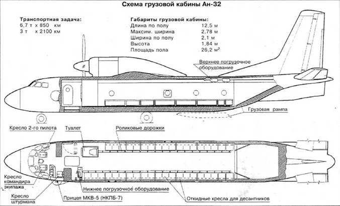

А насколько АН-132 будет отличаться от ан-32? Более, того а зачем первоначально делали ан-140, если эта тупиковая ветвь с ваших слов?
Ан-32: V=30 куб.м, п/н – 7 т, «плотность» - 233 кг/куб.м
С-295: V=64 куб.м, п/н – 9,25 т, «плотность» - 141,2 кг/куб.м
Рекомендую тщательнее проверять цифры, которые даете. Иначе будете попадать впросак

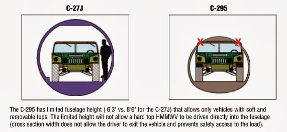

Но есть проблема поперечных размеров грузоотсека, которая иллюстрируется такой картинкой
Поэтому по этому вопросу на Антонове идет еще дискусия. Естественно, до С-27 тянуться не будут, но увеличение диаметра на 300 мм возможно.

Приведённая вами картинка относится к комплектации "ведро с (пардон!) дерьмом - на рампе". А этого давно уже не носят.
Нормальная компоновка выглядит примерно так:
Соответственно, есть буклет компании-эксплуатанта, откуда я и взял цифру в 30 кубов.
Даже если брать цифры с приведённой вами схемы, утверждение, что самолёт с г/о размерности 12,48х2,3х1,84 имеет объём больше, чем самолет с г/о размерности 12,7 х 2,7 х 1,9 (т.е. превосходящий по всем трём измерениям), на мой взгляд, выглядит слишком смело. :)

...........утверждение, что самолёт с г/о размерности 12,48х2,3х1,84 имеет объём больше, чем самолет с г/о размерности 12,7 х 2,7 х 1,9 (т.е. превосходящий по всем трём измерениям), на мой взгляд, выглядит слишком смело.
Не надо изворачиваться. Во-первых, я такого не утверждал. Просто ваши цифры "Ан-32: V=30 куб.м, С-295: V=64 куб.м" сразу для меня были чушью (разница в 2 раза),
поскольку я знаю, что самолеты близки по размерности фюзеляжа. Поэтому я быстро нашел в Сети картинку, на которой и увидел вашу цифру 30, но не м3, а м2, и показал ее.
Что же касается вашей отмазки в виде некоего буклета, то мало ли что на заборах пишут. Что касается объема грузоотсека, то я прекрасно понимаю, что его мерять можно
по разному, с учетом надрампового пространства, без учета и пр.
Ну, понятно - то, что на этой картинке объём г/о Ан-32 оказался равен 66 куб.м - чистая случайность. :)
Так ведь это не "некий буклет, быстро найденный в сети". :)
Это буклет авиакомпании, эксплуатирующей Ан-32. Которая, согласитесь, вряд ли заинтересована в том, чтобы занижать характеристики своего самолёта.
