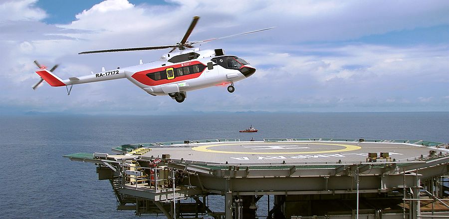

На Ка-62 перенесли стабилизатор с киля на хвостовую балку и добавили фальшкиль
Было вот так
Проблемы с путевой устойивостью?
Стабилизатор одновинтовому вертолету нужен вовсе не для путевой устойчивости. Я думаю, что перенесли его на хв.балку по причине проблем с прочностью на торце киля - когда он там стоял, то его пришлось подкреплять подкосами. Изменились аэродинамические моменты от стабилизатора, на киле он находился на более большом плече от центра масс и находился в плоскости вращения втулки НВ.
