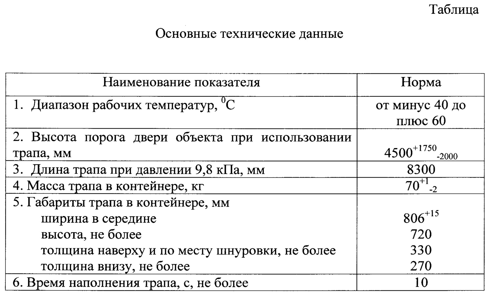

По два гидроцилиндра на каждый трап, если честно, то даже смешно говорить об их весе. Дыни которые мы возили с Бишкека были тяжелей😂
Ну, так то наличие встроенных трапов требует некоторого усиления фюзеляжа. Дыни столько не весят
