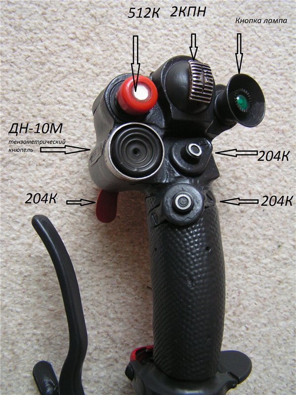

Парни, что за хрень я только что посмотрел на федеральном канале в программе новостей?!
Ножницы какие то, кнюппеля (или кнюппели?). Мозг взорван начисто.
"Ножницы" - очевидно, дословный перевод Wind shear - сдвиг ветра. А из какого места журналажники выковыряли "кнюппель" - ума не приложу.
Конструктивно кнюппель ДН-10Н выполнен в виде полого цилиндра из армированной керамики, к основанию которого вделана металлическая трубочка, на наружной стенке которой наклеены во взаимно-перпендикулярных плоскостях две пары тензосопротивлений. На свободный (незакрепленный) конец трубочки установлен стальной колпачок, покрытый с внешней стороны резиновым колпачком. Для увеличения чувствительности датчика используются два тензосопротивления (по каждому каналу). Измерение изменений сопротивлений датчиков осуществляется включением их по мостовой схеме. Две пары других тензосопротивлений мостов являются компенсирующими, осуществляющими балансировку мостов и находятся они в блоке ДН-7 (предварительном усилителе).
