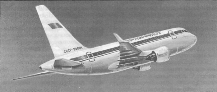

В "Крыльях Родины" конца 1980-ых, скорее всего.рисунок Ту-334 с винтовентиляторами я видел.
С его то шасси? ПМСМ, байка. 334-й задумывался как самолёт, частично унифицированный с Ту-204 (по АиРЭО, некоторым секциям фюзеляжа и, возможно, ещё каким то системам и агрегатам планера), но в унификацию компоновок как то не верится.Ту-334 сначала задумывался с двигателями под крылом
Одним из первых проектов по теме Ту-334 стало техническое предложение по созданию нового «ближнемагистральника» как «маленького» Ту-204 — его уменьшенной копии
Аа... "По теме"... Это ж не Ту-334, а то, что вылилось в Ту-334. Абсолютно другой самолёт. Но на фото — шайтан-арба, конечно. Как знаменитая фотожаба Ту-154-20. Нафига такой переразмеренный киль, например.Одним из первых проектов по теме Ту-334 стало техническое предложение по созданию нового «ближнемагистральника» как «маленького» Ту-204 — его уменьшенной копии
Ну концепция та же - максимальное использование задела Ту-204 - укороченный фюзеляж, системы..Абсолютно другой самолёт
Картинка, походе деформирована, сжата по ширине.. Хотя, учитывая меньшее плечо ВО, возможно а правда получался такой визуально большой киль.Нафига такой переразмеренный киль, например.
Он и не может быть маленьким при выбранной порочной компоновке. Классическая же компоновка не требует такого переразмеренного оперения.У построенного варианта Ту-334, вообще-то, тоже киль не кажется маленьким
Ну да, изначально так планировалось, память не подвела но авантюра с винтовентиляторами вынудила перенести двигатели.Аа... "По теме"...
обоснуйте неэффективность схемы с двигателями в ХЧФ и объясните, почему Бомбардье её применяет даже сейчас
А, например, у Ил-96-300, киль не кажется переразмеренным? Или у А318?Классическая же компоновка не требует такого переразмеренного оперения.
А ХЗ, не задумывался на их счёт, может, и прицел на "длинноносый" вариант ("М", 400Т"). Но, при прочих равных, схема Ту-334 требует бОльшего оперения (укороченное плечо оперения за счёт выноса СУ назад), чем у классической компоновки.А, например, у Ил-96-300, киль не кажется переразмеренным? Или у А318?
Скажете что это результат унификации с удлиненными вариантами?
