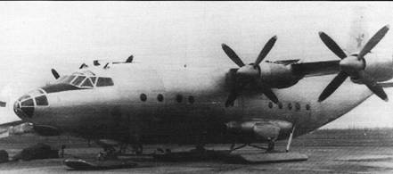

Ничего не мешало… Встречайте- Ан-12ПЛ ;)

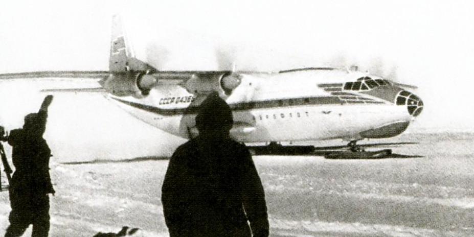

А вот про АН-12ПЛ как раз самое непонятное. Всего два экземпляра, как минимум один из которых успел побывать в Антарктике. И строился он еще когда Полярная авиация была вполне себе жива и деятельна, до ее уничтожения (расформирования и передачи ее функций в УГА). Однако, еще почти тридцать лет, после того как АН-12ПЛ побывал в Антарктиде, грузы (временами "по чайной ложке", как на Восток) таскали на ИЛ-14.
C-130 модификации D, той, что на лыжах, тоже было с дюжину, если я не ошибаюсь. Ан-12 на лыжах было трое, насколько известно. Два Ан-12БПЛ и один Ан-12ТП-2. Видимо, особого смысла в лыжах не увидели, раз идея не получила широкого распространения. Ни у нас, ни у них.
Что любопытно, на лыжах был Ан-12 из самых ранних серий. Видимо он имел модификацию ТП-2? Кто может прояснить ситуацию? Цифра 2 означает ли, что была модификация ТП-1?

Полученные результаты - не вдохновили. Для доведения до ума требовался довольно дорогостоящий НИОКР. При этом самый главный заказчик Ан-12 - военные - к лыжному Ан-12 были совершенно равнодушны. МГА - тоже не нужен.
Полярная же авиация стремительно теряла свой былой вес (а вместе с ним - и финансирование урезалось и перераспределялось). Тут вон по Арктике передел шел по полной - в 1964 ликвидировано ГУСМП, в 1970 расформировано Управление Полярной авиации в МГА СССР.
ГСС Шевелев, начальник УПА, писал, что на волне "слома" Полярной авиации пытался пробить хотя бы специализированный отдел в ГосНИИ ГА.
Короче, не повезло лыжному Ан-12. Да еще и в 1973 производство Ан-12 прекратили.
А подробнее есть информация? Проблема именно в неубираемости лыж и ухудшении аэродинамики из-за этого? Американцы, как я понимаю по фото, просто поставили лыжи вместо створок шасси, и выпускают их с помощью стоек?
Помимо того, что писали о неверно подобранных параметрах лыж - конструктора с гляциологами недопоняли друг дружку, еще была информация из серии разговоров в курилке с аксакалами. Поэтому степень её достоверности неизвестна 8-)
Насколько помню, не совсем удачно был реализован обогрев самих лыж, которые грели воздухом. Очень громоздко вышло и довольно ненадежно.
Плюс, а точнее минус, у самолета в целом - очень сильно просела дальность.
Да еще и какие-то дополнительные ограничения стали вылазить:
- что-то по шасси - то ли по весам, то ли по ресурсам, а может всё сразу - потому как общее ограничение по весу больно бьёт в сочетании с просевшей дальностью (можно было бы и дополнительное топливо впихнуть, а ноги не держат);
- и что-то еще по летным делам, помимо дальности и аварийного запаса топлива, - вроде допустимой боковой скорости ветра на посадке и рулении.
И так оно набиралось, что вроде бы всё и решаемо и идеи-варианты вроде прорабатывались, но всё равно - кто-то ж денег должен заплатить. И вот тут то полный затык и вышел.
