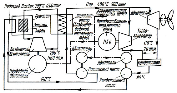

В США давно изучается возможность применения в торпеде атомной ЭСУ. Один из рассматриваемых несколько лет назад вариантов газоохлаждаемого реактора имел длину 6100 мм, диаметр 1525 мм, массу 1365 кг и мощность на валу 1472 кВт (2000 л.с.). Предполагается, что продолжительность движения торпеды с этим реактором составит несколько суток. Таким образом, калибр такой торпеды может быть не менее 1525 мм при длине 12 200 мм. Стоимость торпеды несколько миллионов долларов.
Основные части установки: реактор, циркуляционный вентилятор для охлаждения реактора, парогазогенератор, турбина, конденсатор, насосы конденсата и питательной воды (рис. 6). Парогенератор состоит из паросборника, трех небольших теплообменников трубчатого типа, испарителя, паронагревателя. Главная турбина - четырехступенчатая осевого типа, вспомогательная турбина имеет две осевые ступени. Конденсатор расположен за пределами корпуса установки. Вспомогательная турбина непосредственно приводит во вращение одноступенчатый циркуляционный вентилятор радиального типа, вспомогательный генератор переменного тока, насосы конденсата и питательной воды.
2000 л.с. могут легко дать тягу около тонны.
xoid, что-то в этой мурзилке 1986 года с массой не то (раньше уже обсуждали, что масса SLAM тоже очень странная)
При объёме пи/4*6.1*1,5*1,5 = 11 куб. м. масса 1365 кг? Объемная плотность 0,13 кг/куб.дм., типа бальсы? Сомнительно мне это очень. Ядерное топливо тяжёлое, конструкционная сталь тяжёлая, вода тяжёлая, пар при давлении 900-1200 атм тоже тяжёлый.
Я думаю, авторы нолик потеряли. Вот 13,6 т - больше похоже на правду
Хотя, возможно, 1365 кг - это масса только реактора. А вот силовая установка будет весить в несколько раз больше.

PS. Ещё одно подтверждение мурзилочности источника. Смотрим вторую таблицу. Удельная мощность пар топливо -окислитель в л.с./куб.дм. и л.с./кг.
Если поделить одно на другое, результат должен быть равен плотности топлива (размерность кг/куб.дм.) или смеси топливо + окислитель, как считать.
Для Al частное равно 2,63 кг/куб.дм - идеально. Но вот для лития получается плотность в 8 раз больше, чем для натрия. Хотя литий менее плотный.
Похоже, авторы числа не чувствуют.
Если 1365 кг только масса реактора, легче не становится, так как он (если верить написаному) занимает половину объема торпеды. Средняя плотность существующих торпед примерно в десять раз выше, чем получается по ТТХ этой вундервафли. Т.е. масса всей конструкции будет пара десятков тонн, если не больше, так как ЯЭУ скорее всего потребует использование более тяжелых/плотных конструкционных материалов, чем те, что применяются в обычных торпедах.
С мощностью тоже как-то странно -- 2000 л.с. для такой торпеды (калибр не менее 1525 мм при длине 12 200 мм) дадут энерговооруженность заметно ниже, чем у существующих торпед, т.е. конструкция получится еще и медлительной.
