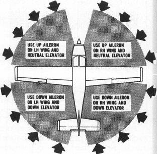

А теперь подумали внимательно, как нужно держать самолет, чтобы ветер дул на крылья СБОКУ!! И быстро поймем, что никакой особо разницы между положительным и отрицательным V в полете не будет. Кстати это подтверждается и опытом на мелочи, есть и с положительным (обычно низкопланы) и с отрицательным (высокопланы) V.
На взлете при пробеге по полосе - да, будет прижимать крыло со стороны ветра при отрицательном V и отжимать при положительном. А теперь
ВОПРОС НА ЗАСЫПКУ. КАК ЛЕТЧИК ДЕРЖИТ ЭЛЕРОНЫ ПРИ РАЗБЕГЕ ПРИ БОКОВОМ ВЕТРЕ (ну естественно на самолете для которого ветер существенный)? И в каком случае V ему поможет а в каком помешает?
(Подсказка - летчик держит элероны так чтобы подветренное крыло прижималось, так как основная проблема - это если это крыло пойдет вверх до того как будет набрана скорость подъема. Особенно это критично на самолетах с хвостовым колесом, и там ручка вообще в начале пробега лежит почти сбоку в ту сторону откуда ветер. В полете ветер относительный вообще дует спереди, кроме скольжений. При скольжении мы опускаем крыло со стороны ветра вниз, снова таки прижимая крыло со стороны ветра к земле, и это то чего мы хотим - чтобы крыло прижимало а не отжимало, так как другое крыло затенено фюзеляжем и на нем подъемная сила вообще говоря чуть что так падает. Так что отрицательное V удобнее чем положительное, конечно до какой то степени. На крупных скольжением ветер не компенсируют да и влияние ветра много меньше, но в конце выравнивания аналогично опускают подветренное крыло вниз, и на разбеге аналогично летчику меньше всего нужно, чтобы его вверх отжимало. Так что я бы сказал что хуже всего летать с сильным положительным поперечным V. Удобнее на высокоплане (чтобы концы крыльев не задевали) с нулевым или чуть отрицательным.
Для фом неверующих вот картинка, кстати
Вам нужна картинка, чтобы понять, почему при отрицательном поперечном V крыла наветренную консоль будет прижимать к земле при боковом ветре?
А позади виден Ил-14 с положительным поперечным V - и у него боковик будет поддувать под наветренную консоль.
Кстати, у него ещё и стреловидность отрицательная - на что я уже "намекал". :)
Полагаю, это подтверждает, что и ваши страхи по поводу "обратной реакции" СР-10 несколько преувеличены. :)
