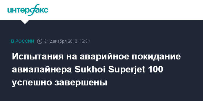

Интересно, что чуть ранее на странице ОАК появилась заметка со словами:
"На самолете Sukhoi Superjet 100 успешно завершились важнейшие испытания проведению аварийной эвакуации на земле пассажиров "
Её ещё можно найти в поисковиках. Однако, при переходе по ссылке получаем "страница не найдена"
Она была не "чуть ранее", а уже почти 10 лет назад! Здесь всё просто, не стоит строить конспирологические теории. После обновления сайта ОАК несколько лет назад новости со старого сайта стали недоступны, и многие из них часто не удается найти даже с помощью вебкэша (он работает не всегда корректно, и сохраняет далеко не всё). На самом деле эта новость была опубликована еще в декабре 2010 года! (То же самое касается и сайта ГСС, где этот пресс-релиз был даже не в 2013, как предположил ув. Kuriru - вебкэш просто подставил неправильную дату, так бывает, - а в декабре 2010). Что вполне логично, т.к. это испытание (как и требовалось) было проведено ДО получения самолетом сертификата типа (январь 2011 года).
Вот скриншот вебкэша соответствующей страницы со списком пресс-релизов с сайта ГСС того времени, который удалось вытащить с помощью web.archive.org:
Ну и в качестве еще одного подтверждения, вот перепечатка этого пресс-релиза ГСС Интерфаксом в тот же же день - 21 декабря 2010 года:
Большое преимущество серьезных информационных агентств и солидных СМИ - в отличие от сайтов производителей, которые имеют свойства обновляться, теряя при этом более раннюю информацию (например, те же пресс-релизы), их сайты, как правило, сохраняют почти всё. Например, на сайте того же Коммерсанта можно найти практически все публикации даже 90-х годов, в то время как найти в первоисточниках (на официальных сайтах производителей) релизы того же ОАК или ГСС даже 5-летней давности уже практически не возможно. Иногда выручает вебкэш, но работает он не вполне корректно и сохраняет далеко не всё
