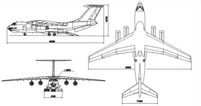

При условии, что крыло не выходит за верхнюю оконечность фюзеляжа. Но в реальности большинство высокопланов для сохранения объёма кабины имеют т. н. "горб", который отрицательно влияет на аэродинамику. Особенно, на больших крейсерских скоростях. Естественно, я говорю о "больших" самолётах, а не о малой авиации и СЛА.Аэродинамически высокоплан лучше.

Это вам тоже ваш преподаватель рассказал?При условии, что крыло не выходит за верхнюю оконечность фюзеляжа.

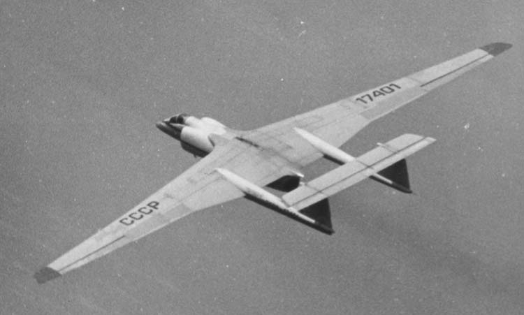

И где вы увидели на М-17 горб???Видимо, на фирме Мясищева работали аэродинамики-идиоты.

Извините, но ваше словоблудие уже утомило.И где вы увидели на М-17 горб???
