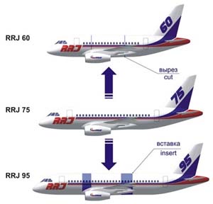

хорошо, что SSJ60 не задумали...

самолёт такой размерности с пятью креслами в ряд широковат.
BAE-146/Avro RJ ширина салона 3,42, были варианты эконома и с пятью креслами, и с шестью.
Длина 146-100/RJ85 26,19 м. Отношение длины самолёта к ширине салона 7,7.
SSJ-100: ширина салона 3,24, длина 29,94. Отношение 9,2
SSJ-75: ширина салона 3,24, длина 26,30. Отношение 8,11
Ту-334: ширина салона 3,57, длина 31,26. Отношение 8,7
То есть Ту-334 и английский предшественник имеют меньше соотношение длины самолёта и ширины салона? и оба при большей вместимости.
