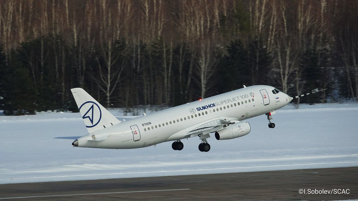

Пока "пятерка" интриговала нас своим северным маршрутом, "шестерка" трудолюбиво нарезала круги и восьмерки под Жуковским:
На самолете 97006 #саблелёт#Saberlets в рамках Программы дополнительных сертификационных летных испытаний начался этап по определению характеристик самолета на больших углах атаки. Для этих целей на самолете #SSJ100 установлена дополнительная нештатная система воздушных сигналов
