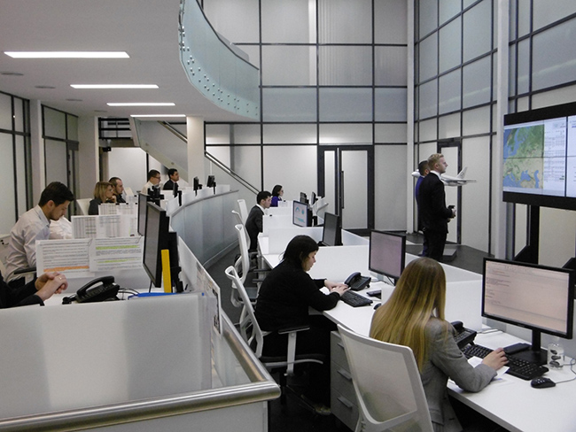

В конце 2018 года компания Гражданские Самолеты Сухого (ГСС) презентовала новый «Оперативно-ситуационный центр» поддержки эксплуатантов самолета SSJ100. В современной мировой практике принято, что поддержкой жизненного цикла воздушного судна во многом лежит на производителе самолета. В СССР для авиакомпаний не существовало «единого окна», где авиакомпания могла бы получить разностороннюю поддержку, которая бы касалась разных аспектов эксплуатации самолета. Таким образом, опыт создания глобальной системы послепродажного обслуживания в России реализуется впервые в рамках проекта SSJ100. О новом центре и вновь создаваемой структуре поддержки эксплуатантов мы беседуем с Президентом ГСС Александром Ивановичем Рубцовым.
- Александр Иванович, можно ли так сказать, что новый ситуационный центр как бы реализует концепцию «одного окна»?
- На конец 2018 года в эксплуатации было 136 самолетов SSJ100. У нас работает терминал, на который стекается информация от всех наших клиентов. Мы его сделали совместно с нашими итальянскими коллегами. Сюда поступают различного рода сообщения, в первую очередь электронные. Некоторые наши авиакомпании предпочитают не заходить в терминал, а присылать свои запросы напрямую через электронную почту, некоторые звонят по телефону. В основном это запросы в электронном виде, которые приходят сюда, и мы распределяем эту работу по всем нашим подразделениям. Удобство в том, что сейчас все инженеры и круглосуточный ситуационный центр в одном здании. Они анализируют ситуацию и с теми самолетами, которые находятся на плановом техобслуживании, и с теми, которые находятся в эксплуатации. Этот центр поддержки заказчика, с резко расширившимися мощностями, примерно в 2,5 раза, по сравнению с тем, что было с точки зрения количества инженеров, количества экранов, с точки зрения связи, которая теперь достаточно хорошо обеспечивается. Конечно же, этого всего еще не достаточно, чтобы полностью удовлетворить наших клиентов. Но первые шаги сделаны и это начало серьезного движения вперед.
- Я так понимаю, что сама идея создания такого центра обсуждалась давно. Почему он был открыт только сейчас?
- Время пришло. Созрели технологии, созрела решимость в связи с переездом в новое здание. Я не скажу, что он уже полностью отвечает нашим чаяниям, мы в самом начале пути. Но это качественно меняет наши возможности. Старый центр был маленький, неудобный, там постоянно были проблемы со связью. Здесь мы смогли, инвестировав приличные деньги, сделать его достаточно удобным для круглосуточной работы. Есть комната отдыха, столовая для ночной смены. Этот сервис не останавливается ни в субботы, ни в воскресенья, ни в праздничные дни.

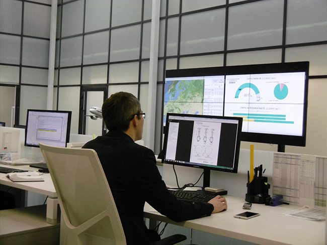

До этого мы работали в реактивном режиме. А про-активный режим - когда мы видим online информацию, которая позволяет нам быстрее реагировать. И вторая часть, которую мы думаем использовать в будущем, это, так называемые, виртуальные помощники инженеров - электронные подсказчики. Есть специальные очки - дополненной виртуальной реальности, которые позволяют проецировать через интернет-сеть данные о том, как исправлять дефект на месте. Для наших инженеров и инженеров авиакомпаний, которые будут сталкиваться с проблемами, когда они приходят на борт, кроме подсказок инженера из центра, что надо сделать, будет и электронный подсказчик. Была демонстрация этой новой технологии и нашим инженерам она очень понравилась. В нынешнем году мы испытаем данную технологию по согласованию с одной или двумя авиакомпаниями. Если мы получим положительную обратную связь, будем внедрять. Ясно, что это кратно облегчает эксплуатантам нашей техники работу по устранению неисправностей и быстрому поиску решения проблемы.
- Вы как-то упомянули про электронный паспорт самолета. Что это такое?
- У нас подписан контракт с одной из российских компаний, которая предложила нам услугу под условным называем «электронный паспорт самолета». Ранее этот сервис был у нас реализован на другом программном продукте. Сейчас коллеги сделали более современный вариант, который фактически описывает состояние всего самолета, всех ПКИ с даты выпуска, и прослеживает его жизнь, все отказы, все ремонты. Он более современный, быстрый, более приспособленный к работе с базами данных наших зарубежных поставщиков. И эта информация в режиме online стекается к нам в ГСС. Вы видите историю машины изнутри, историю каждого электронного блока, каждой детали, ресурсные остатки. Соответственно мы имеем возможность мониторить состояние самолета, его систем.
Это дает очень важную информацию для наших инженеров с точки зрения статистики, что чаще всего отказывает, на что обратить внимание. Дает информацию для наших закупщиков, что покупать, какие запасные части. И информацию для центров поддержки - они видят, что произошел отказ, они видят, что нужно срочно отреагировать, нужен либо ремонт, либо поставка запасных частей, либо и то, и другое. Концепцию электронного паспорта мы только начинаем реализовывать на двух авиакомпаниях. В перспективе, если все пойдет успешно, мы весь флот переведем на такой электронный паспорт, что позволит постоянно иметь информацию о состоянии самолетов и быстрее реагировать на реальные задачи, которые ставит нам эксплуатация. Вы видите когда у вас очередной ремонт или замена. Можно заранее планировать. Если вы этого не видите, если все это у вас в бумажном виде, представляете у вас 150 самолетов в эксплуатации, каждый день кто-то должен смотреть, сколько самолет налетал, сколько у него остатков ресурсов, соответственно, для плановиков это кошмар. Электронный паспорт позволяет это делать кратно быстрее и эффективнее.
