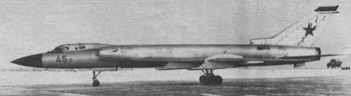

Иллюстрация к сказанному:
На нижнем снимке видны и звёздочки - количество пусков,
под козырьком кабины.
ЗЫ: Это на Сем-ских самолях.
Серии 13-я,16-я и 34 серии.В серии было 5 машин.У меня была №93 до перехода в ТЭЧ, но она была хоть 500903,но на заводе её при проверке шасси уронили--вместо проверки интерцепторов, нажали вручную шасси и она сложилась. И потом она уже подстроилась под 19 серию.А уже потом звезды(количество пусков) рисовали для красоты,шутники на уходящей СПАРКЕ даже звездочки нарисовали--по-моему ушла в Братск.Этим занималось СМГ трафареты и прочее у них было.
А что за цвет у креплений поручневой антенны с правого борта на фото вверху? Совсем не металлик по виду.
Шлейфовая антенна КВ радиостанции РСБ-70. Крепилась к фюзеляжу с помощью изоляторов из пластмассы. Цвет изоляторов коричневый.
Если на самолете установлена КВ радиостанция Р-846ЭО, то киль прямой. Законцовка киля- антенна. Непосредственно от киля отделена диэлектрическим изолятором. Цвет, как и у конуса РЛС поздних серий, зеленый.
