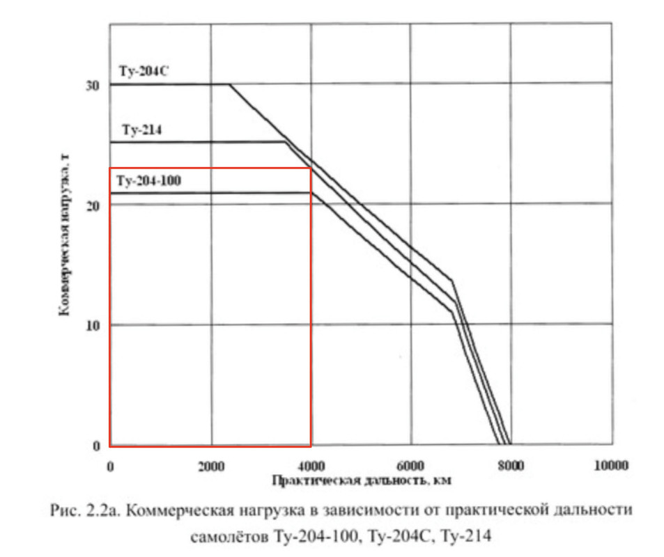

Да. И с хорошей загрузкой. Судя по этой таблице (по ней же можно вообще примерную картину с нагрузкой 21 тонна на разные расстояния посмотреть). Само собой чем меньше пассажиров, тем летит дальше.
Далее, если Краби брать запасным (150 км от Пхукета), то и со встречным ветром 30 км/ч, данные в строчке на 5400 км должны быть более-менее реалистичными. 19.97 тонн полезной загрузки по туполевской цифре 95 кг на человека + багаж соответствуют 210 пассажирам. В общем, в районе 200-210 пассажиров в зависимости от погодных условий.

1)Не ПД-90 а ПС-90А
2)Его удельный расход топлива не 0,65 а ~0,60 кг/(кгс·ч)
3)Сравнительная диаграмма payload/range ТУ-214 против МС-21 =мистификация.
По ТУ-214 не понимаю откуда берется дальность 5тыс км при 23т полезной нагрузки.
У меня не сходится по РЛЭ. Но нужно учитывать как минимум и:
Есть утвержденные правила по доп.запасу топлива.
Не будет у вас 5000км при такой загрузке.
По МС-21 (310) нет необходимых данных.
Такое сравнение в текущий момент бесполезно.

1)Не ПД-90 а ПС-90А

Спасибо за замечания.
1) Двигатель ПС-90А удельная тяга, кг/кгс*час - 0,595 так что именно на сей показателе строиться график.
2) Что касаться ухода на ЗАР и соответствующих номограмм так ВЫ видать не в курсах как это процедура прописана в правилах ИКАО и FAA. что и приминается в расчетах. (Вы точно не пилот).
Что касается грамм/пасс-км да действительно для коммерческой деятельности параметр определяющий и зависящий прежде всего от количества самих пассажиров но тут и сравнивать одно позорище и если 214 берет 210 то МС-21 -175.
3) Не будет у вас 5000км при такой загрузке.
"Не будет у вас 5000км при такой загрузке.
Как же Вы смотрите и не видите? Мак взл вес 110,75 (груза 24 fuel (потребное ) 28,1 тонн, посадочный 84 (дальность 6400 км.
