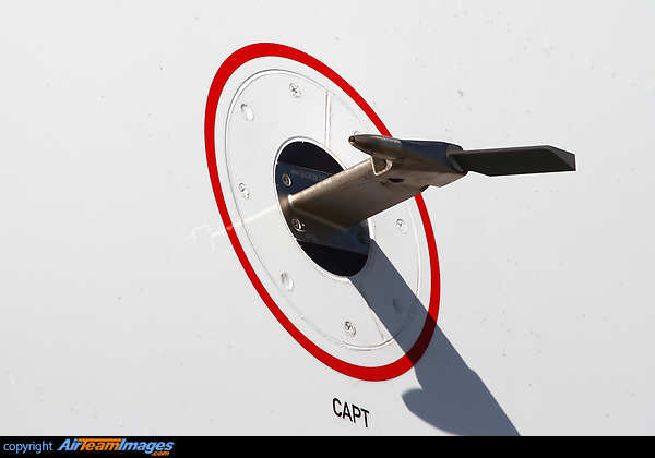

Так вторая фото это только ДПД, а флюгер все равно должен быть?
Просто сейчас классические флюгарки меняют на несколько другие по конструкции.
Меня-то 2 фото заинтересовало. А нет ли там еще отверстия симметрично нижнему? Тогда по срезу нижнего, верхнего и центрального (которое одновременно для Пито), ИМХО, с помощью компьютера можно прикинут направление потока АоА.

жаль. намучившись кода-то с трёхкоординатными термоанемометрами - решил было, что тут пошли по более простому пути... а тут, оказывается, даже по нему не пошли. ок, спасибо, "бум знать"..
Это все потому, что в авиации необходимо измерять именно продольную составляющую скорости потока, а не скорость потока вообще вне зависимости от направления. Для чего ППД устанавливают фиксированно.
Например, если самолет падает плашмя в плоском штопоре, то продольная скорость у него будет почти нулевая, при этом скорость относительно воздуха (скорость потока, приходящего снизу) будет совсем не нулевая.
А каплевидная дырка на нижней поверхности - заборник статики?
Это заборник динамического полного давления, данные которого используются в вычислении угла атаки. Дело в том, что благодаря скошенному входу, давление, которое он возьмет будет равно cos(угла наклона поверхности) относительно потока. Достаточно установить зависимость (по продувкам) этого давления от угла атаки и датчик готов.
Я же написал выше, что в пилотировании принципиально нужна именно продольная составляющая скорости, а не реальный вектор. Самолет пилотируется именно по этой составляющей.
какая информация есть - по той и пилотируют. получить продольную проекцию, если пилоту так привычнее - не проблема, было бы из чего.
и все эти виртуальные/условные величины типа приборной скорости и сложные графики разных зависимостей - в значительной мере от того, что на борту нет истинной скорости, её просто неоткуда взять. При её наличии - матмодель кардинально упрощается и её можно даже давать в учебниках. Думаю сейчас будут форсировать создание (полного датчика скорости) - как часть форсирования перехода на полный автопилотаж..
Я про картинку в сообщении А-Z.
Там на нижней поверхности, параллельной потоку, каплеобразное отверстие.
А про измерение угла атаки я же сам и сообщал. :)
Мну этому еще в институте учили, с лабораторками в АГД.
...с помощью компьютера можно прикинут направление потока АоА.
А чего прикидывать - "Восход" делает ПВД-30 / -40, работающие на этом принципе.
Правда, УА меряется только до 20-25-ти град., так что на истребители не пойдёт, а на тяжелые машины - вполне...

Очень похоже, что это отверстие на датчике ТНВ, скомбинированном с ППД и ДУА. Надо смотреть конструкцию ТНВ.
Да где ж конструкцию взять - я и производителя этого девайса (MFP - Multi Function Probe) еле нашёл.
По логике вещей, это отверстие статики (наверху должно быть второе). УА меряют флюгаркой, а температуру оный MFP выдает полную / торможения потока (ТАТ), так что Т-датчики должны быть "на дне" ППД.
Интересно, однако, что после всех радостных взвизгов по поводу до нет спасу перспективных "аэродинамических" ДУА на вполне себе новых самолётах (MFP - это А380 и А350) всё же стоят старые добрые флюгарки.
А может дело в обтекании?
:agree: Во, это было бы логично и методически, и технологически.
Ну так, сейчас барометрические датчики сразу с "термометром", в одной "таблетке". Главное не перепутать.:)
Если действительно так, то получается красиво. Один модуль, одна дырка в обшивке, один разъем со всеми параметрами и никаких шлангов.
