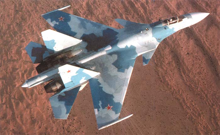

Вероятно, вы говорите о ПГО (переднем горизонтальном оперении)?Почему в сухом над крылом еще какое то дополнительное маленькое крыло? Фото к сожалению не грузится
