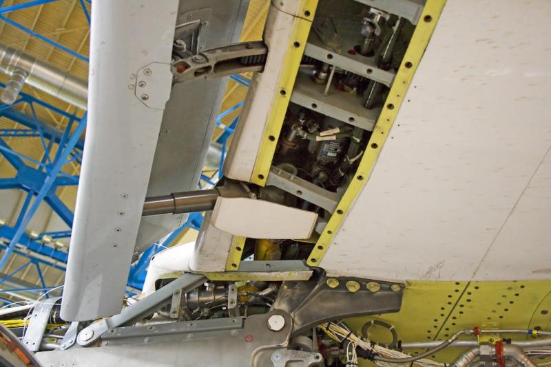

Это "маленькое крыло" (как уже было сказано, оно называется ПГО - переднее горизонтальное оперение) появилось на ряде модификаций Су-27 "вынужденно".Почему в сухом над крылом еще какое то дополнительное маленькое крыло?
Кроме предкрылка там вроде ничего иного быть не должно.A_Z, спасибо, но я не про СУ-27 спрашивала, а про суперджет Азимута
