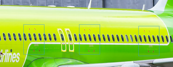

А можно совсем чайницкий вопрос? :)
Вот это что за отметки (обведено синим), для чего они?
не всякий ECU - FADEC.
Согласен. Если можно добавлю, FADEC если дословно переводить, то можно читать с полной ответственностью и полновластная. Нет тросов, а есть провода к контроллеру. И все команды пилотов реализуются посредством этого ответственного и полновластного контроллера.
Virus_KNet, 213, а в других местах что мешает резать? Здесь какая-то специальная конструкция?
Исходя из прочитанного, (к сожалению не помню где, поэтому не могу дать линк) в этом месте не будет силовых конструкций, кислородных линий и прочего барахла, мешающего резать конструкцию, или могущую привести к возгоранию или поражению электрическим током например. Короче, как перфорация на туалетной бумаге. 😉
