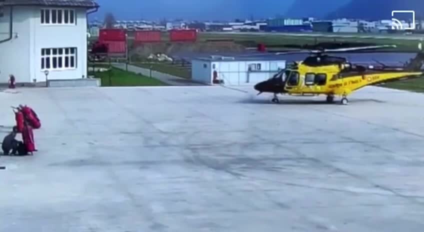

Объясните неспециалисту, что ж его так закрутило. В местных источниках высказано предположение, что ПОШ соскочила с блокировки, но разве она не свободно ездит?Эффектное происшествие, но, к счастью, без серьезных последствий для людей, в аэропорту Больцано, где новый вертолет Guardia di Finanza перевернулся на бок, когда он рулил на землю, чтобы начать тренировочный полет.

Динамика опрокидывания вертолета при руленииуправляемое движение вертолета по земле существенно отличается от аналогичного движения автомобиля и самолета, поворот которых осуществляется с помощью управляемых передних колес, а также дифференцированного торможения колес основных опор и изменения тяги двигателей самолета. Поворот вертолета одновинтовой схемы с самоориентирующейся передней опорой обеспечивается соответствующим изменением тяги рулевого винта (РВ)

Есть стопор рулевого(переднего)колеса, который включается перед вылетом и выключается после посадки, если будет руление по земле. Как мне показалось из видео - пытались начать руление с застопоренным колесом. Не понимая почему вертолёт не управляется сильно отклонил левую педаль. Что произошло дальше трудно сказать. Либо под нагрузкой не выдержал стопор, либо кто-то "умный" в кабине вручную его отключил, не поставив педали нейтрально. Дальше хвостовой винт попал в режим вихревого кольца и перестал выполнять свои функции. Вроде было, что учебный полет. Фактор растерянности.Объясните неспециалисту, что ж его так закрутило. В местных источниках высказано предположение, что ПОШ соскочила с блокировки, но разве она не свободно ездит?
Спасибо, Вы назвали колесо рулевым, означает ли это, что есть управление рулевой колонкой? При таком малом диаметре КМК оно было бы малоэффективным.Есть стопор рулевого(переднего)колеса, который включается перед вылетом и выключается после посадки, если будет руление по земле. Как мне показалось из видео - пытались начать руление с застопоренным колесом. Не понимая почему вертолёт не управляется сильно отклонил левую педаль. Что произошло дальше трудно сказать. Либо под нагрузкой не выдержал стопор, либо кто-то "умный" в кабине вручную его отключил, не поставив педали нейтрально. Дальше хвостовой винт попал в режим вихревого кольца и перестал выполнять свои функции. Вроде было, что учебный полет. Фактор растерянности.
Нет оно самоориентирующееся. Управление при рулении выполняется с помощью хвостового винта. При необходимости подтормаживанием, но это редко.Спасибо, Вы назвали колесо рулевым, означает ли это, что есть управление рулевой колонкой? При таком малом диаметре КМК оно было бы малоэффективным.
