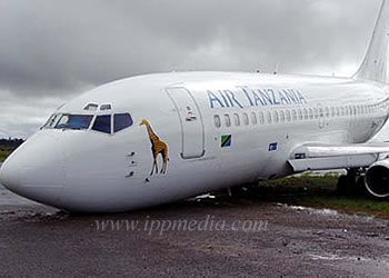

Посадка 737 на переднюю ногу с отрицат. тангажом 3 град:
BP4ypoqCEAA7X-i.jpg:large
По видео посадки ССЖ в ШРМ, складывается впечатление, что 2-е касание так же было либо на переднюю ногу, либо на 3 точки, а там было 5,6G..
