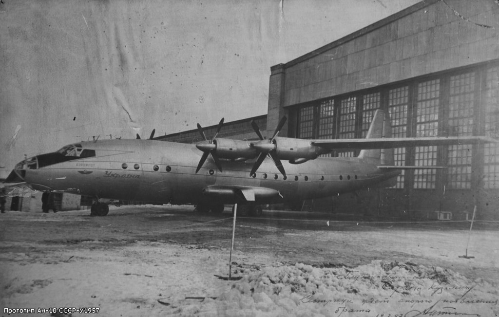

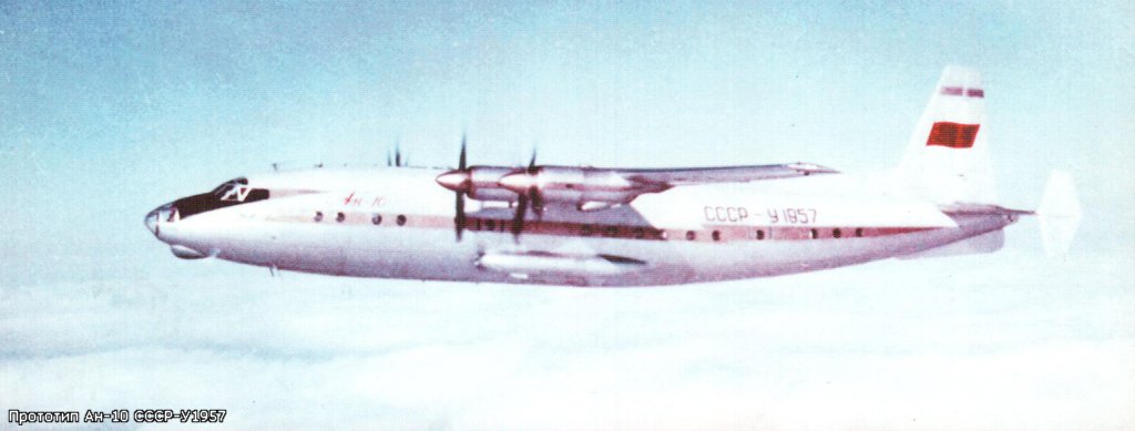

Однако, я и забыл, что прототип рисуют с зелёным читлайном... o_O да и не только прототип. А "не-прототипы", всегда считал, голубые были...
Может, и правильный это оттенок, mikhail59...
Моделсвит, правда,в боксарте подсгустил красочек, имхо ;). Или мог быть и таким ярким? И вот, выходит, что и красный такий був?
А, это оне ежа с ужом, и в общем, неправильно... Окраска поздняя была, возможно, и поярче, но на коробке верх фюзеляжа не того цвета, а-ля "промежуточный" (в смысле, не самый первый, см. внизу) недокрашенный вариант, и полосы на киле нет, а мотогондолы и коки уже "перекрашены"... Впрочем, на деколи это тоже всё перепутано.
И! Прототип на одном из раскрашенных фото (из журнала "Смена") имеет ну совсем не зелёный читлайн (на ч/б фото, кстати, вроде бы тоже есть различие оттенка между основным читлайном и "заострением" у остекления, а предпоследний вариант (видимо, четвёртый, когда вместо "Украина" появилась надпись "Ан-10") окраски и вовсе красный! Думал, это он на фото выше и есть, но там явно АИ-20, и да! у прототипа и у "подводки", и у читлайна окантовочная полоса прилегает вплотную ;). У модели дека, кстати, это не учитывает, ещё одна ошибка (зато на коробке верно), да и со шрифтом надписи беда. А на рисунке Игнатия, к слову, мотогондолы НК-4 плохо нарисованы.
Моделсвиту после всего этого стоит, пожалуй, написать )). Пусть выпускают опровержение, в смысле, апгрейдят модель.
Ещё деталь: оттенок поверхности задней левой двери отличался от панели обшивки, как и ещё ряд панелей были светлее, и этот нюанс так и сохранялся при перекраске, так как нижняя часть фюзеляжа оставалась неокрашенной (видимо, только лак какой-то?).
Фото с сайта авиационной истории Aviahistory.ucoz.ru (которые подписаны, первоисточники различные) и "Уголка неба" Airwar.ru (из какого-то издания).
UPD.: в "Смене" всё же перестарались с синей «подводкой», см. фото из библиотеки РИАН (3-е сверху). Но а цвет читлайна всё же какой, интересно?

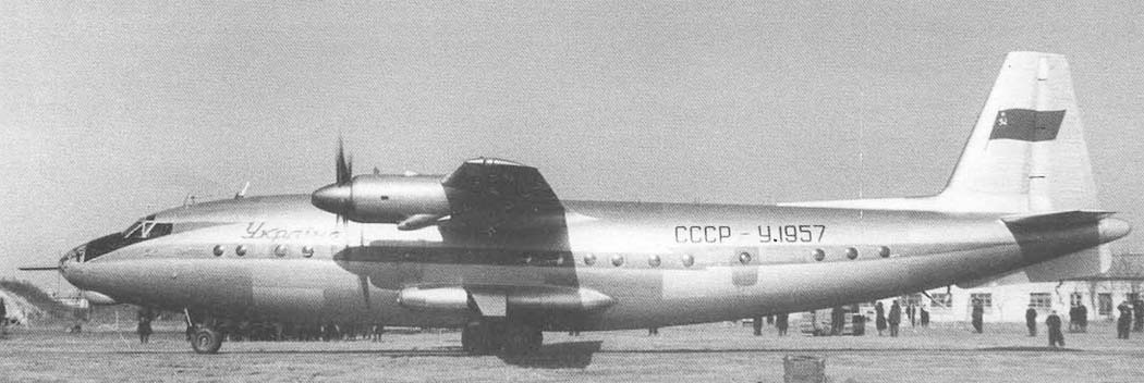

Ну а пятый вариант окраски прототипа -- в котором его отправили на ВДНХ УССР. Это "фейковая" регистрация -- в этот период времени эксплуатировался "настоящий" Ан-10 с таким бортовым и АИ-20.
Этих фото вроде не было ни здесь, ни в реестре, они дают представление об этой окраске (другие фото борта см., например, тут: Сайт авиационной истории - Реестр Ан-10 (ГСОКБ-473)).
Интересно, что на одном из фото нет «крылышек» на мотогондолах. Или их нарисовали позже, или ретушь?
