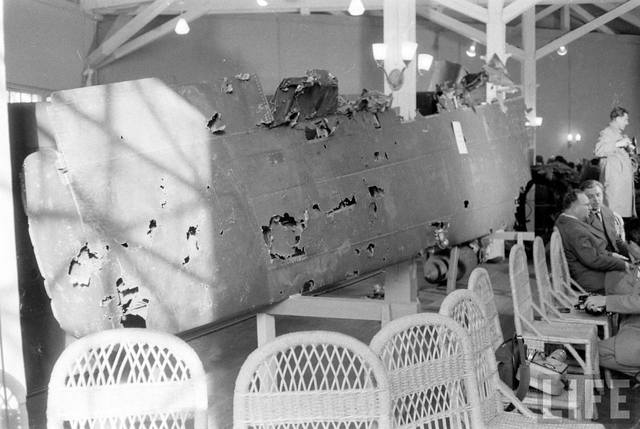

Да мы может прямо здесь и обсудить. Вот, например, фото правого крыла U-2 Пауэрса с выставки обломков, сделанное 11 мая фотографом журнала Life Карлом Майдансом. Что вы могли бы сказать о характере повреждений?
(Кликните на фото, перейдите на фотохостинг, а потом нажмите на иконку увеличительного стекла над снимком, чтобы получить полноразмерную фотографию).

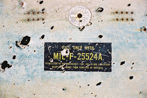

Сегодня был в ЦМ ВС, отснял U-2.
Только не спрашивайте меня про эту красную иллюминацию...
В общем, видно очень много повреждений, котрые явно не относятся к полученным при падении. Во многих местах вырезаны куски обшивки. При чём вырезались по-разному: где-то видны отверстия от дрели, где-то от болгарки, а где-то куски вообще как-будто вырваны. По передней кромке ВЗ видны следы неаккуратной сварки (см 1161). Многочисленные мелкие отверстия - ИМХО, коррозия. Что показалось интересным: три схожих отверстия в ряд на ВЗ (1156).
Лично я явных повреждений от поражающих элементов БЧ зенитной ракеты не нашёл. Впрочем, смотрите сами:

Это мало меняет суть дела. На фото фрагментов U-2 мы видим множество отверстий в обшивке абсолютно разной формы и что главное - абсолютно разного размера. ПЭ имеет определённый размер, и повреждения, образовавшиеся от его динамического воздействия будут носить определённый характер. Т.е. они будут характерными повреждениями. Мне доводилось вблизи видеть остатки самолётов-мишеней, после учебных стрельб ЗУР. В принципе, если не знать, что это был самолёт - мишень, то и не сразу поймешь, что это было. В дюрале, в массивных частях из дюраля, а больше всего, в остатках двигателя, попадались застрявшие ПЭ, именно в виде шариков, треснувших, сколотых, деформированных и обожжённых. Так-же, были и глубокие борозды и царапины. Здесь ничего этого нет. Я вполне согласен с тем, что это осколочные повреждения, но не от взрыва ГЧ зенитной ракеты.
Sidor. Большое спасибо за фото! Сделано очень качественно и размер подходящий. Пришлите мне в личку свой имейл, скину руководство по U-2C. Ну и всем желающим - тоже. Следы от ПЭ хорошо видны на 5, 6 и 7 снимках. На левом воздухозаборнике, верхней части руля направления и куске левого крыла (там где горловина для заправки топливом) их нет.
Emil. ГПЭ С-200, которая сбила Ту-154 - шарики, как совершенно справедливо пишет Black Cat, отверстия от них будут иметь круглую или овальную форму, как и видно на вашем снимке. Полуготовые поражающие элементы БЧ-88 и БЧ-88М, которые применялись на ракетах Двины, Десны и Волхова - ромбической формы, а не шарики. Они дают неправильные по форме отверстия (но не кругообразные или овальные). Форма отверстия зависит от ориентации осколка при входе в крыло, от угла входа в крыло и от относительной скорости осколка и цели, а также от особенностей образования ПЭ и осколков естественного дробления.
Корпус БЧ имеет кроме рифленой внутренней оболочки корпуса, еще и внешнюю, наружную оболочку, которая состоит из стальной ленты сечением 12 х 6 мм, тоже рифленой, навитой на внутреннюю оболочку. Форма осколков внутренней и внешней оболочки, образуемых при подрыве, несколько различается.
Также при подрыве БЧ из обшивки второго отсека, шпангоутов, продольных лент, упорной площадки, кронштейнов, шпилек и всего прочего образуются и осколки естественного дробления, которые могут иметь различный размер, в том числе и гораздо больший чем у "штатных" ПЭ.
Кроме того могут встречаться случаи, когда полного разделения элементов внутренней или внешней оболочки не произошло и осколок состоит из нескольких ПЭ, которые не разделились при взрыве. И наоборот, отдельный ромбик может также быть разорван взрывом на совсем крошечные осколки.
