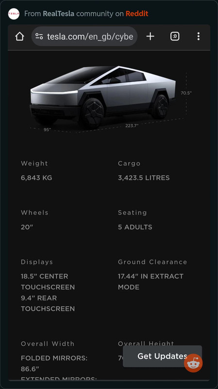

Вес Масковского Сайбертрака 6843 кг. Без комментариев
tLS, очень на это надеюсь. Даже если это ошибочные фунты - это много. Тормоза у теслы всегда были слабым местом, посему стремновато
