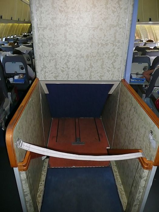

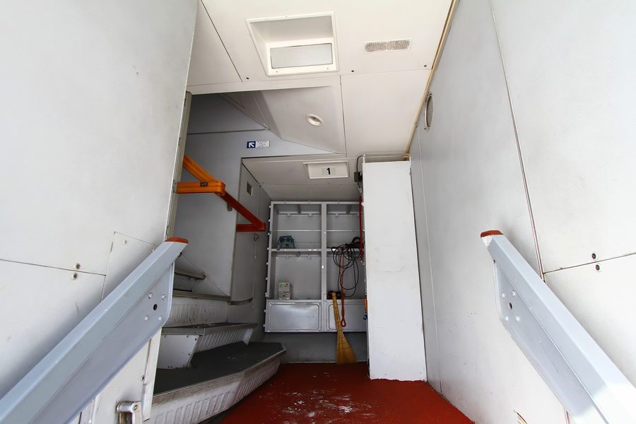

Конструкция багажно-грузовых отсеков допускала их переоборудование: увеличение объёмов контейнерных отсеков за счёт уменьшения объёмов багажных и наоборот. На фото - урезанный багажный отсек №1 (у передней двери), за переборкой справа - увеличенный по объёму контейнерный отсек:
Тот же борт, урезанный багажный отсек №2 - в норме он был по ширине на 3 секции полок. На люке в контейнерный отсек (справа) сохранились родные обои Ил-86 - такими же были покрыты и стены багажных отсеков:
