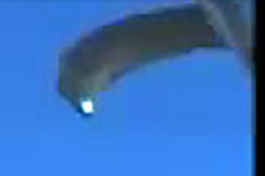

Для сравнения раскадровка внешнего видео. 30,00 кадров в секунду.
1. Винт погнуло сдутой деталью с самого дрона, когда тот попал под форсажную струю СУшки. Из-за нее же нарушилась связь. Поднимут - покажут полное видео с внутренней записи, если та уцелела - увидим, что конкретно там сдуло в винт. Скорее всего воздухозаборник Рипера.
2. Винт у Рипера трехлопастной:
А на видео видны последовательно: загнутая лопасть, целая, вывернутая и ... опять целая. Что говорит нам не только о том, что видим мы однозначно стробоскопический эффект, но намекает на другую частоту вращения, нежели 1800 об/мин. =) Да и 1800 вы как-то странно получили - лопасти-то три одинаковые, т.е. 1800 - это не единственный вариант, до него есть еще 1200 и 600 об/мин. Но т.к. мы уже знаем, что на видео не три лопасти видно, то соотношение 1/3 отменяется, берем другое. =)
Ну и да, погнутость лопасти в сторону вращения на видео говорит лишь о том, что в реальности вращение идет в другую сторону, а мы видим стробоскопический эффект. Это же можно понять по углу лопастей на наземном фото. Если бы винт вращался как на видео, Рипер бы летел жопой вперед. Опять же, более прямой край лопасти расположен в направлении вращения.
3. Желтые полоски на лопастях на финальном заходе тоже присутствуют. Но т.к. Солнце расположено позади дрона, контраст в теневой области крайне низкий. Если поднять контраст и насыщенность в графическом редакторе, желтые пятна обнаружатся на месте.
В общем не мультики и не киросин. Просто "сдули" в море.

Пишут о таких:
Ну и об артефактах сжатия. Почитал - но не увидел объяснения тому что на этом стоп кадре. Не пойму также почему на видео одна лопасть выглядит развернутой всей плоскостью к камере, вторая же развернута ребром. В первой части видео все лопасти выглядят одинаково.
Может вы объясните какие артефакты вызвали такие эффекты?

Пишут о таких:
По сравнению с другими кадрами поврежденная лопасть может быть рассмотрена, как имеющая загиб верхней части не только против вращения, но и назад по полету. Таким образом, повреждение она могла получить только от фрагмента, отделившегося от дрона, и отлетевшего назад слева/справа или сверху.
Не исключено, что образование достаточно выраженной линии загиба в одном месте было вызвано встречей с достаточно жестким ребром/элементом деформировавшего лопасть фрагмента. ИМХО.
Одна лопасть развернута примерно на 90 градусов относительно другой.
Повреждение механизма поворота лопастей? Тогда изначально лопасть от удара законцовки Сушки могла получить изгиб против полета, а затем уже повернуться изгибом по полету.
Возможно такое?
Возможно такое?
Не знаком с механизмом поворота лопастей. Не могу оценить вероятность выхода из строя отдельно от остальных двух взаимно противорасположенных его деталей. То есть нарушения строго необходимой слаженной работы всех частей этого механизма. Наверняка такая разбалансировка (вкупе весовая и аэродинамическая) должна была бы вызвать заметную вибрацию всего дрона. Возможно, что появившийся во второй части видео артефакт с раздвоением изображения загнутой лопасти как раз и вызван вибрацией дрона.
