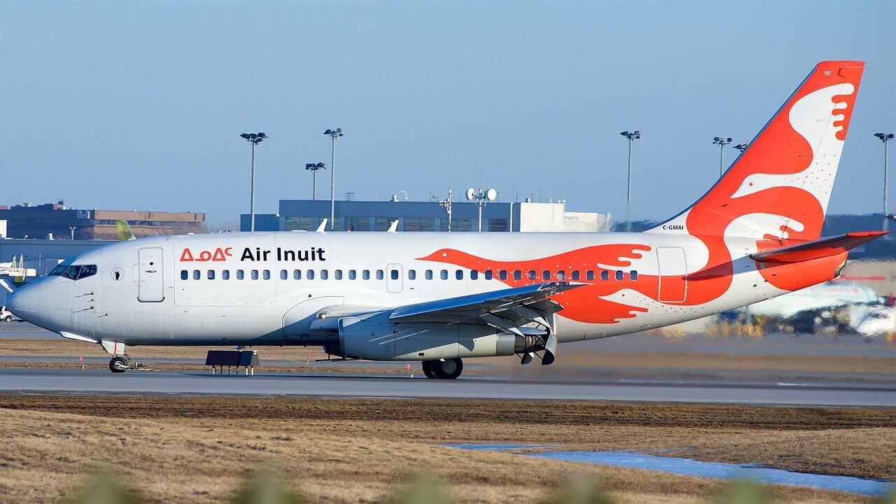

Парадокс ситуации заключается в том, что если "не ставить задачу самоизоляции от мира", то выясняется, что в этом самом мире вполне себе ещё летают B737-200 и A300B-2, столь же древние, как и Ан-24, надо просто обслуживать и летать нормально.
Я выше уже писал - предыдущая катастрофа рейсового лайнера была 4 года назад в РФ, если оно способно 4 года летать без катастроф - возможно, дело всё же не в матчасти.
“The A300 is still key to freighter operations for companies such as FedEx, UPS and DHL. In 2021 it was the third most flown freighter model globally behind the Boeing 757 and 767. There is currently no plan for replacement,” Vialleton tells Airlineratings.com
The number of A300/A310s still active is surprisingly high. Airbus lists 229 A300s as in operation, and of these “39 are stored and about 180 still see regular flights,” says Vialleton. In all 26 aircraft of the first B2/B4 series from the 1970s still exist, among them two B2s that are the oldest active Airbus jets anywhere.
