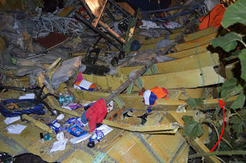

По поводу отверстий, их малого количества и предполагаемого Су-27: из ГШ-30 ведь вполне реально отпилить стабилизатор?
На фотографии с дырками хорошо видно, что обшивка загнута внутрь, но, безусловно, слишком мало дырок в обшивке. Если только поражающие элементы очень слабо зацепили самолет...
Вот более интересная фотография:
Нет, вот эта (смотрим на первые три шпангоута справа, начиная с отломанного куска):

По фото от AndyU: немного повернул отломанный шпангоут - что может пролететь через него и вверх (нарисовал линию)?
Какая часть на этом фото? То, где проходят ряды кресел или что другое?
АП. Немного спешил - не то фото залил. Во втором 2 штыря.
Ниже правильное.
