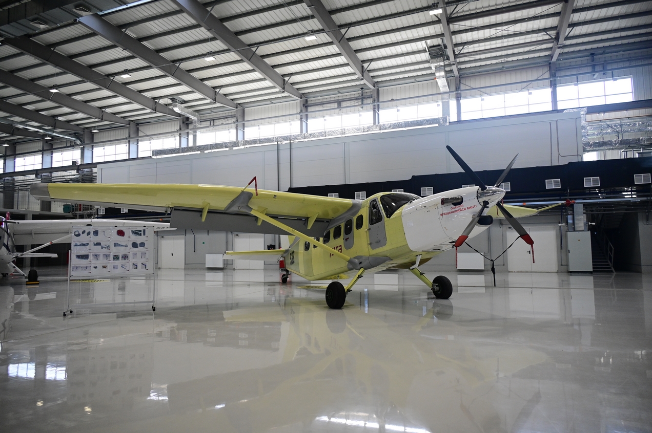

На этой фотке не летает, а стоит в ангаре. Но это второй летный экземпляр, и это первая его официально опубликованная фотография в готовом виде. Мне показалось это интересным. Вам, видимо, нет - Ваше право
Да, собственно, в моей ссылке именно это фото и есть. Плюс пара других.
Все названия и обозначения в последующем посту условны, но.... Имеем - самолет в грунте, а грунт имеет большую шероховатость, чем краска-эмаль и склонен к деградации поверхности с большей "скоростью", чем краска. Шероховатость конечно там "условная", но она есть - для хорошей адгезии со слоем краски. Покрасить такой самолет простой полиуретановой белой (например) краской - 3-4 дня и 1.5-2 млн р. Знаю маляра высокой квалификации и она в одиночку за 3 дня сделает - место только надо с нормальной вытяжкой. При испытательных полетах ТТХ незначительно - но ухудшаются из-за отсутствия краски. Не совсем понимаю, ну или совсем не понимаю, почему за прошедшее время (год?) так ничем и не покрыли самолет....
Ну как же не покрыли.
А матом? Причём неоднократным... ;)

Этот экземпляр, что на фото: а) летает согласно программе; б) не летает, согласно программе.
Там снижение характеристик лежит в пределах погрешности измерений.
А вот коррозия... В КнА вон планеры серебрянкой красят.
Так что единственная мысль - второй лётный хранился строго в ангаре, а летал только в хорошую погоду. :)
P.S. Вторую версию причины непокраски излагать не буду - во избежание... :)
А что, на этой фотке он летает? Стоит себе в ангаре, принимает гостей.

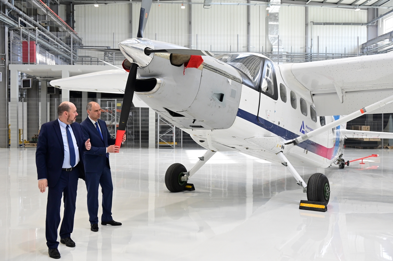

У первого - капот не окрашен. У второго - в окраске первого :D
С первого сняли капот и поставили на второй, закрасив синюю линию.
Мы завершили тесты в объеме до ремоторизации, самолеты переданы на доработку для установки отечественного двигателя ВК-800СМ и отечественного же винта АВ-901.
Судя из интервью, оба самолёта переданы на доработку, с января по май устраняли замечания испытателей, а сейчас ждут двигатель, отсюда и у Первого такой капот Новый? доработанный? или снятый со 2го лётного, возможно этот капот уже выполнен для ВК-800, и он немного отличается: треугольное отверстие с боку, и шов капота в районе выхлопной трубы по другому выглядит... да и труба, кажется большей размерности и другой геометрии
За такое время должны были бы и покрасить. Ан, нет.
первый SSJ-NEW (который 97001, борт 97021) вообще с августа 2023-го летает - а всё такой же желтый ;) (некоторые считают, что "зеленый" -- не буду в очередной раз вдаваться в различия индивидуального восприятия оттенков, уже обсуждали недавно)
Судя из интервью, оба самолёта переданы на доработку, с января по май устраняли замечания испытателей, а сейчас ждут двигатель, отсюда и у Первого такой капот (Новый, доработанный...) или снятый со 2го лётного, возможно этот капот уже выполнен для ВК-800, и он немного отличается: треугольное отверстие с боку, и шов капота, в районе выхлопной трубы по другому выглядит... да и труба, кажется большей размерности и другой геометрии
