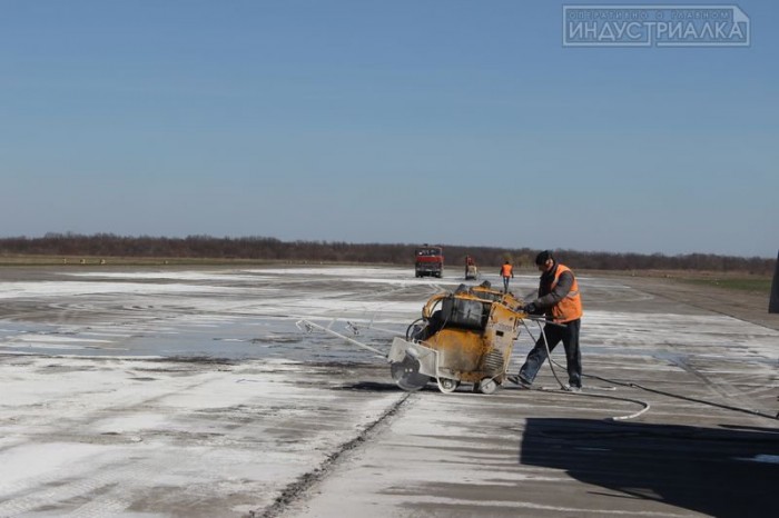

С 10 мая возобновила работу основная взлётно-посадочная полоса Международного аэропорта «Запорожье», которая была закрыта на ремонт более месяца. Об этом сообщает пресс-служба мэрии.
Полосу закрыли на ремонт 26 марта из-за того, что она не пережила зиму. Сроки ее открытия затянулись из-за погоды, но сейчас наконец ее привели в порядок. В первый же день из Запорожья вылетели рейсы в Киев, Анталию, Минск, сообщают в мэрии.По словам директора аэропорта Виктора Бискупского, было отремонтировано более 14 тыс. кв.м. аварийного покрытия взлётно-посадочной полосы, там уложили новое покрытие. Стоимость работ составила более 30 миллионов гривен. Из них около 20 миллионов гривен выделены из городского бюджета, 10 миллионов гривен – собственные средства аэропорта.

Ямочный ремонт на 1 лимончик зеленых...Особенно умиляет быстросхватывающая смесь там где происходит касание шасси..

Гендиректор аэропорта Запорожье Виктор Бискупский подтвердил avianews.com, что самолет въехал на небольшой участок полосы, который был отремонтирован быстросхватывающейся смесью, и забрызгался. "Самолет помыт и стоит чистый. Возможно, МАУ хочет перестраховаться и устроить этому самолету какую-то дополнительную проверку. Внешне визуально самолет никаких повреждений не получил", - сказал Бискупский. По его словам, площадь этого небольшого участка составляла буквально 1 кв. метр.
Бискупский также сообщил, что после данного случая аэропорт принял несколько рейсов. "Сейчас наши специалисты дополнительно изучают, нужно ли нам вводить какие-то ограничения или нет. На тех участках, которые не подвергались ремонту, еще есть работы, которые нужно было бы выполнить. Возможно, мы введем какие-то ограничения, но они не будут глобальные", - отметил гендиректор аэропорта Запорожье.

Как и предполагалось - ямочный ремонт по технологии "давай срочно к 10-му"....
«Самолет оббрызгал стойки и закрылки незастывшим бетоном, при выруливании с полосы… Полосу открыли сегодня в 00:00 после ремонта….. Видимо, фирма , выполнявшая ремонт полосы , что то с раствором на чудила и последние «пломбы» не успели своевременно застыть» – написал один из диспетчеров в соцсети.
