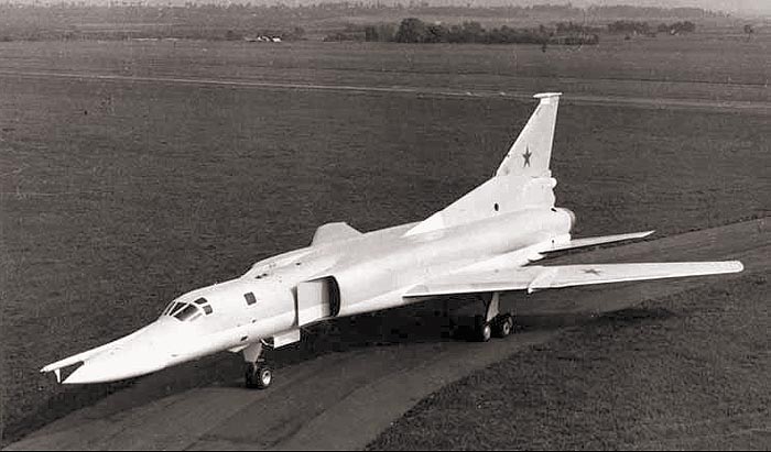

Ах какая класная фоточка у финнекста. Самолет-крокодил, не кушай авиатехниковo_O
На ней кстати хорошо видна силовая конструкция "нёба".
Так что аналогичное корыто для коленчато-выдвижной штанги Ту-160, похоже врезать негде. А вот поместить ее в наплыв можно. Место то же самое.
Забавно что даже на одном из фото я присутствую.)) Надо бы учесть , что это один из ранних 22М3 (вроде бы второй), и как обычно он может существенно отличаться от современных.
