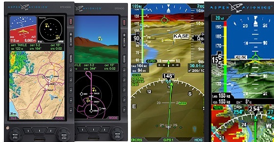

Технологии 3D-визуализации перезжают с симуляторов на борт:
http://www.youtube.com/watch?v=xNZvm1-bm8s

Ув. Ariec, дело действительно - в принципе. Основная проблема старых средств индикации - узкое поле зрения. Эта проблема была характерна для механических "будильников", так и для пришедших им на смену "электронных будильников". Там аргументы в пользу вида "с земли на самолет" для случаев сложного пространственного положения самолета были весьма убедительны. Ситуация резко изменилась с появлением Synthetic Vision и широкоформатных дисплеев, на которых стало возможным отображать весьма реалистичные трехмерные картинки внекабинного пространства. С рельефом местности, горами, возвышенностями, препятствиями и прочим. Никакого сравнения с плоской двумерной картинкой на "будильнике".

Вопрос не имеет ни практических перспектив (никто не будет переоборудовать существующий флот и переучивать всех пилотов), ни - теоретических (Synthetic Vision полностью снимает вопрос с повестки дня).
Насколько это дорого и будет ли применяться в легких самолетах? Что будет в АОН?

Забудьте и об этом. 4 взаимозаменяемых широкоэкранных дисплея на всю приборную доску и ни одного свободного миллиметра для "будильников".
не думаю что внедрение данной технологии вот вот наступит. Если не прав, поправьте.
Не правы. Поинтересуйтесь, что стоит на 787...
