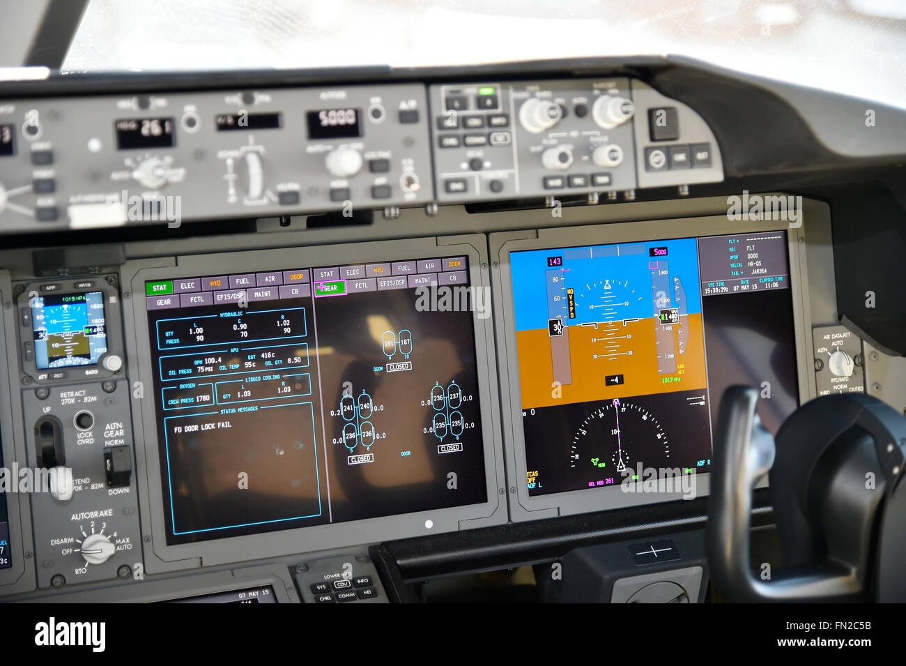

А это вопрос веры. Если смотреть на PFD в кабине, а не на экране - не такой он и маленький. Более того - зачастую это все, что видит PF в принципе.
Смотря где. На 737НГ даже при реалистичном угле зрения мало, чтобы создать иллюзию. Доказано случаями ППО. Но когда угол больше, то становится лучше. И в итоге только современными компьютерными индикаторами можно сгладить недостатки ПИ.
На 787 уже получше дело обстоит.
Надо вам сфоткать рабочую позу PF на А320 при заходе в ЖПУ. Спина горбатая - нос в PFD. Весь мир умещается в этот мониторчик🤣
