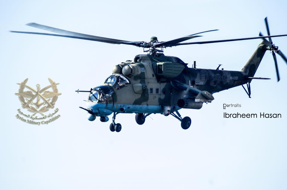

Сбили наш Ми-35 или сирийский Ми-24?
Ми-35 в Сирии все с "Витебском"
