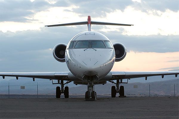

COMAC выпустила первый самолет ARJ21 для Air China
Китайская корпорация COMAC (Commercial Aircraft Corporation of China) выпустила первый региональный самолет ARJ21-700, предназначенный для Air China.
Воздушное судно с регистрационным номером B-605U стало первым из 35 ARJ21, заказанных авиакомпанией в августе 2019 г. Тогда же свои заказы на самолеты этого типа разместили и другие крупные государственные авиаперевозчики Китая — China Eastern Airlines и China Southern Airlines.
Яппы сами не справились, так теперь CRJ как свои продвигают?
