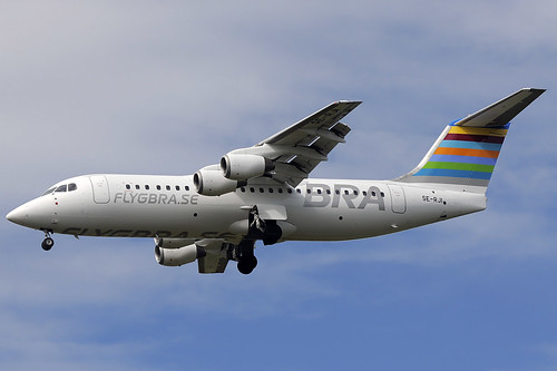

Не может там "утверждаться обратного", поскольку де факто BAE 146-300/Avro RJ100 не имеет аварийных выходов. Вот фото борта той же Braathens Regional Airlines со 112 креслами
"Утверждается в сертификате", наверное, всё же для Avro RJ115 — Ok, тут я выбрал неподходящий пример.
