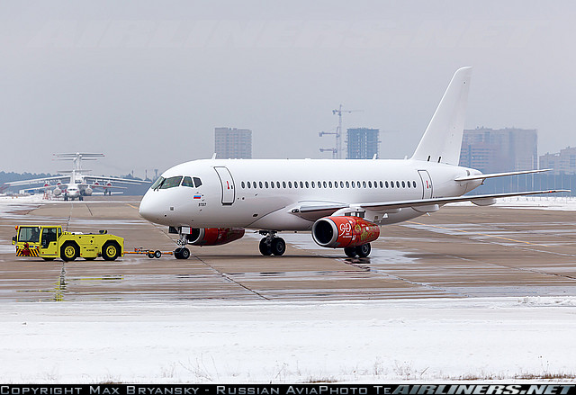

C разрешения ув. Engineer_2010 размещаю тут фото новой доработанной створки ООШ, созданной по запросу Интерджета. "Лепесток", призванный закрывать верхнюю часть зализа, перекочевал со стойки на нижнюю фюзеляжную створку:
Во время техобслуживания на земле створка опирается на специальную стальную бобышку. Она же защищает створку от удара о ВПП в случае аварийного выпуска шасси, когда нижние створки остаются в открытом положении. Сама бобышка сменная. Крупнее - на фото ниже:
В случае штатного выпуска шасси нижняя створка в закрытом положении полностью закрывает проём ниши ООШ,что уменьшает а/д сопротивление и улучшает в/п характеристики (что так важно для Интерджета!):
Все приведённые фото сделаны на опытном борте 95032 (1-я LR). Ниже приведу фото из ВК - там новая створка видна с другого ракурса. Это уже доработанный по СБ интерджетовский борт:
